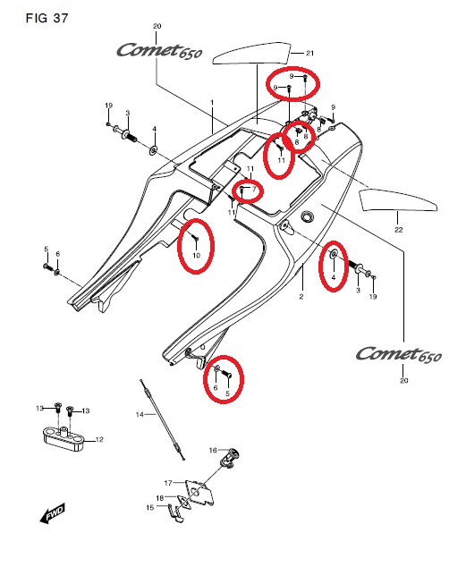

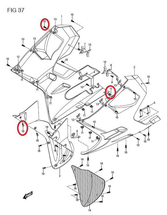

공식 홈페이지는 구형카울이 아니기에 따로 자료를 구해서 사진첨부합니다.
바디 카울
 (03241-05125) - 8개, (09136-06113) - 4개, (09136-06113) - 2개, (09148-05004) - 8개, (09148-05004) - 1개
 (03241-05125) - 1개, (09148-06020) - 4개, (0321105166) - 4개, (09106H06150) - 2개, (09148-06039) - 2개
언더 카울
 (09106H06150) - 15개, (09148-05004) - 9개 , (03241-05125) - 16개
리어 카출
 (08322-11088) - 2개, (02142-06165) - 2개, (09169-06034) - 2개, (02142-06165) - 1개, (09148H05029) - 3개
 (02142-05125) - 3개, (02142-06165) - 2개, (02142-05165) - 6개
