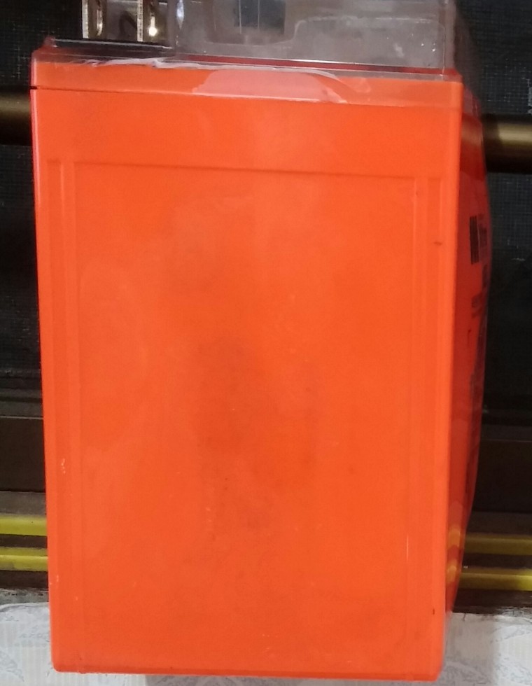

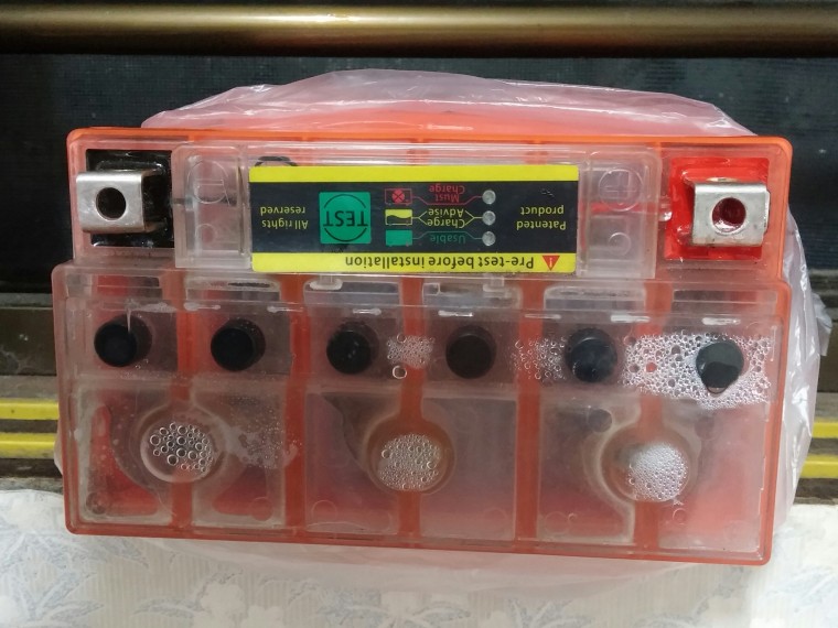

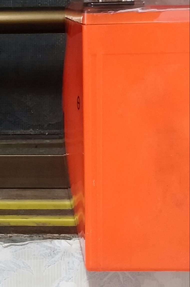

구매후 실장착9일만에 주행중 안장밑에서 펑하는소리와 함께 바이크 전원이 다 나갔는데요 . 배터리를 빼보니 앞.뒤면이 볼록튀어나와 있습니다 .상부에는 사진에서보는것과같이 수포가 발생하였고. 배터리이음새가 버리진걸로보아 내부에서 터진것같습니다  .  배터리 불량인데 교환가능합니까? 20여년 바이크 타왔지만 이런일은 첨이라 당황스럽군요 .계기판.라이트.깜빡이 모두 나가 버린상황입니다 .
통상 밧데리에 배부르는 현상은 과충전이 주된 요인입니다,,,
레규레터를 점검 부탁드립니다,,
유선으로 연락 드렸습니다,,
